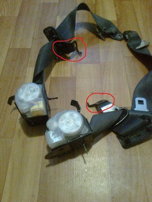

Добрые день, уважаемые форумчане.
Может кто то сделать фотки задних ремней безопасности в кузове седан. Точнее интересуют задние боковые и их верхнее крепление. Как они через полку проходят.
А то предыдущий владелец сделал самодельную полку. Ремни выкинул. И я что то разобраться не могу.
Вот есть фото -автор vladimir-nv. Но я понять не могу зачем металлических крепеж между защелкой и барабаном.
207973148.jpg [ 97.88 КБ | Просмотров: 3764 ]
CARINA E(JPP)SED/LB ST191L-AEMNKW 12/1993 МКПП 3S-FE 2л.

А вот этот крепеж что между защелкой и барабаном куда крепится?
207973148.jpg [ 140.69 КБ | Просмотров: 3686 ]

Че то я сегодня походу туплю. :) Барабан крепится за боковой накладкой одним болтом. Затем ремень от барабаны выходит через полку и крепится внизу болтом. А железяку отмеченная на фотке я так и не вкуриваю где ставиться. Судя по фото она тоже к чему то должна крепится через болт.
207973159.jpg [ 135.86 КБ | Просмотров: 3680 ]

Внизу под боковой подушкой

ААА Ну все понял :bra_vo:

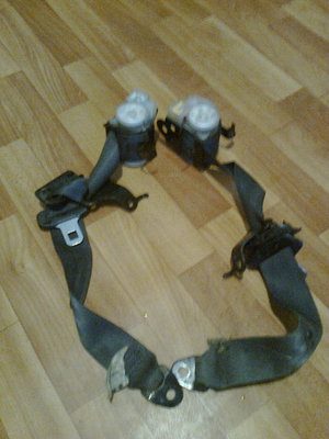

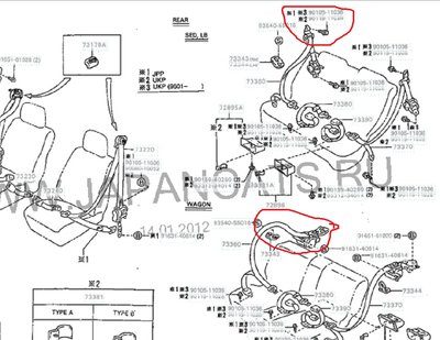

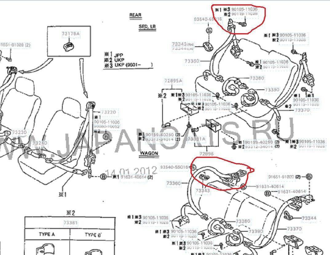

СообщениеДобавлено: Сб янв 14, 2012 10:33 pm
стой. у тебя ремни на фотке от англичанки.
Vadim609 что им внизу делать? скажи пожалуйста?
ремни.jpg [ 225.25 КБ | Просмотров: 3669 ]

Зарегистрирован: Пн ноя 09, 2009 9:20 pm
Сообщения: 155
Откуда: Сыктывкар
tj_tosha
Я как раз эту фотку загружал))))))
Т.е. ремни от англичанки- и мне на японку не подойдут?

Сообщения: 911
Двигатель: 2.0 GLI 3SFE
tj_tosha
У меня этих креплений нет,по рисунку у меня второй вариант

СообщениеДобавлено: Сб янв 14, 2012 10:38 pm
скорее всего да. судя по схеме.

Зарегистрирован: Вс авг 14, 2011 1:11 pm
Сообщения: 11
Откуда: тульская область
ремни сняты с японской машины
работаю и пилю машинки по-тихоньку .потому что надо выживать
 Заголовок сообщения: Re: Задние ремни безопасно
СообщениеДобавлено: Сб янв 14, 2012 10:41 pm
в общем у меня на японке не было этих ушей. если у тебя японка то они тебе не подойдут скорее всего.
можно попробовать их спрятать за обшивку в принципе. главное что бы при наклоне механизма сматывания ремней, его не клинило при вытаскивани ремней (каламбур) ))
но такое бывает. эти механизмы расчитаны на определенное положение. и если их наклонить то бывает такое что ремни не выезжают.
