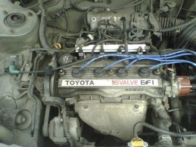

Проблема с высокими оборотами, 2500 прогрев и 1000-1500 ХХ,
после мытья КХХ (БДЗ) стали обороты 1000-1500 при хх, до этого были 700-800, но авто работало не ровно...
сейчас все работает нормально, но высокие обороты... кстати КХХ выглядит немного по-другому
п.с. комп сбрасывал и проехал 150+км
Изображение нет электрической обмотки клапана холостого хода, и эта часть выглядит по-другому.
Внешне выглядит вот так.

slk писал(а):
vasek220890Отпишись по пробегу.
280000тыс. км
СообщениеДобавлено: Вт янв 10, 2012 8:47 pm
Немного... он у тебя совсем другой.

Виктор77 писал(а):
На каринах Е тоже вроде такие видел, чем лечить это??
Кстати когда едешь обороты 1500 если педаль не трогать, встал, постоял минуты 2-5ть и они падают о.0 до 950-1200, когда как... :wo)(ll:

ZLOy писал(а):
Виктор77 писал(а):
Вроде немного разобрался...
На заслонке есть винт регулировочный, под затянул его, обороты снизились и авто стало ровнее работать,
попробовал скинуть комп, посмотрю что будет..
+ там идет шланг из инжектора в гофру входящего воздуха, если его затыкаю обороты вроде ближе к норме,
проверял 1н не удалось точно посмотреть.. думаю что и регулировку зазора в бдз тоже делали до меня..
+ мертвая лямбда вроде, ничего не меняется если ее отключить, попробую по букварю проверить. :wo)(ll:
