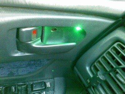

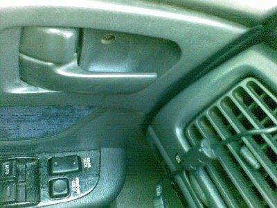

Подсветил ручку, пока правда только одну, остальные позже...
Двери открыты, диоды горят, выходите, двери закрыты, погасли, всем сидеть и не рыпаться :)

Извиняюсь конечно,а смысл ручку за которую уже схватились подсвечивать? лучше бы на карманы снизу диод воткнул чтоб в грязь ночью не встать

Я так понял, что освещается при открытом центрозамке. Т.е. не при открытых дверях, а при отпертых замках - когда двери открыть можно.

Артурартур
Я сделал подсветку ручки в тот момент, когда открыт центральный замок и дверьми можно пользоваться, то есть, если ты при движении заблочил двери, подсветка погасла. Едешь ночью, везешь тещю, доставил, разблочил, ручки посветились, выходите пожалуйста и никто не шарит по всей двери в поисках ручки, удобно на мой взгляд. Есть планы, это в перспективе :)

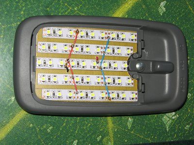

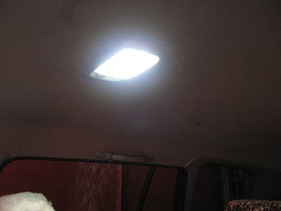

В салонный плафон поставил светодиодные ленты, всего 45 светодиодов типоразмера 3528, на тонком текстолите. Хотелось максимально использовать всю площадь плафона

Как светит?
СообщениеДобавлено: Вт янв 31, 2012 10:46 am
Артурартур писал(а):
Как светит?
Читать можно :)

Освещает просто шикарно )
Вечером попробую сфоткать как освещает салон)
