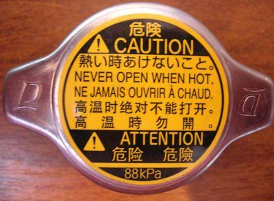

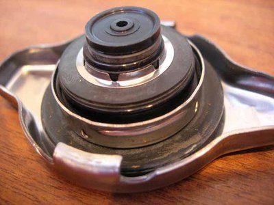

blogger555 писал(а):
... Еще в одном магазине видел крышки с одной буквой D снизу подчеркнутой - вроде как новая дензо, но её давление было 1,1.
А я вот себе купил на все "подшефные" машины именно D с подчёркиванием и нужное давление. По ВИНу пробивается как родная.
Так на мою Короллу 91 года не подошла :-D
