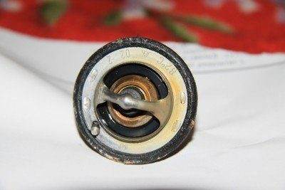

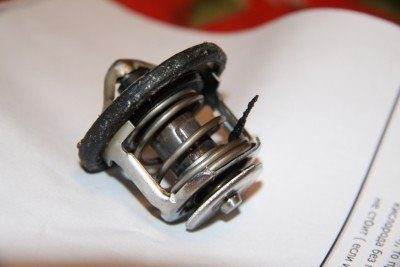

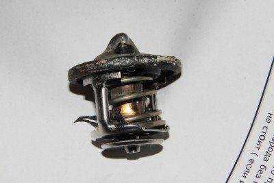

Докладываю.
Вчера в темноте (ну клюнули меня в одно место :D ), под фонарик открутил крышку термостата. Вылилось антифриза не мало, Больше литра точно :cry: . При этом снимал крышку распределителя и отводил с проводами в сторону чтобы не намочить. Делал на теплой машине, не удержался остудить до уличной температуры.
Снилось и открутилось всё замечательно. Вытащил термостат- пришлось раскачивать туды-сюды, крепко сидел на резинке. К слову и резинка цела, и на ощупь мягкая еще, т.е. уплотняющие способности её на высоте (за 16 лет!!!) :)
Обнаружил на снятом термостате какую то резинку торчащую из него. Толи в системе плавала какая то дрянь, или отвалилось с самого термостата. И еще на термостате видно что внутренности терлись друг об друга, когда открывался, что уже радует (думал заклинивший).
Установил Tama на 88градус. Ощущения - машинка прогрелась до 90град по БК за 8минут (правда при уличной температуре +1градус)
Указательная стрелка на приборной панели как всегда заняла горизонтальное положение уже на 70град по БК. Повторюсь - горизонтальное положение у меня было и при старом термостате, возможно он и живой был, хотя что-то мне думается что он раньше приоткрывал проход антифризу в большой круг.
Кстати гантельку на термостате установил практически вертикально вверх (на глаз).
Пока наблюдаем за двигателем и температурой...
