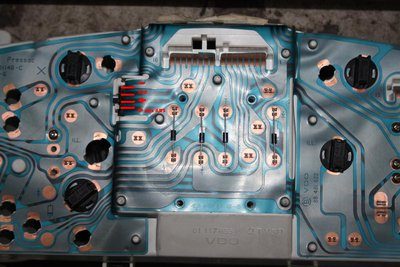

Сообщения: 4434
Один из 4х SPD-спидометр если надо завтра смогу прозвонить свой Т22 и тогда точно скажу где какой куда тыкать.

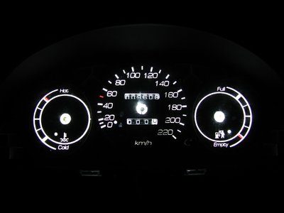

Есть еще вариант - печатать струйником на прозрачной пленке для струйной печати(есть такая на свете),
возможна последующая ламинация. Единственный бок - пленка дает оттенок и не всегда совпадают цвета. Вот фотка готовых шкал по такой технологии.
Комментарий к файлу: Сделана на оракале
88cda97ae955d5ed-large.jpg [ 94.99 КБ | Просмотров: 7759 ]
Комментарий к файлу: На струйной пленке
IMG_2710.jpg [ 101.51 КБ | Просмотров: 7759 ]

Ну вот прозвонил.
