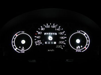

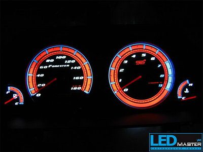

Faranos писал(а): С ораклом загвоздка, мелкие элементы толком непрорезаются особенно риски и значки с буквами типа абс, говорят нужно лазерную гравировку делать на двух слойном пластике. Есть еще вариант - печатать струйником на прозрачной пленке для струйной печати(есть такая на свете), возможна последующая ламинация. Единственный бок - пленка дает оттенок и не всегда совпадают цвета. Вот фотка готовых шкал по такой технологии.
| Вложения: |
Комментарий к файлу: Сделана на оракале
88cda97ae955d5ed-large.jpg [ 94.99 КБ | Просмотров: 8232 ]
Комментарий к файлу: На струйной пленке
IMG_2710.jpg [ 101.51 КБ | Просмотров: 8232 ]

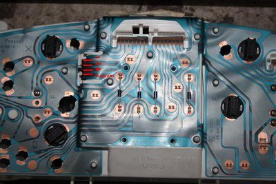

Саша писал(а): Faranos писал(а): Один из 4х SPD-спидометр если надо завтра смогу прозвонить свой Т22 и тогда точно скажу где какой куда тыкать. С меня плюс в репу! Ну вот прозвонил. Добавлено спустя 2 минуты 56 секунд:Medved писал(а): Faranos писал(а): С ораклом загвоздка, мелкие элементы толком непрорезаются особенно риски и значки с буквами типа абс, говорят нужно лазерную гравировку делать на двух слойном пластике. Есть еще вариант - печатать струйником на прозрачной пленке для струйной печати(есть такая на свете), возможна последующая ламинация. Единственный бок - пленка дает оттенок и не всегда совпадают цвета. Вот фотка готовых шкал по такой технологии. Спасибо за инфу попробую поискать плёнку так как это более реальный вариант у нас в регионе.
| Вложения: |
IMG_0262.JPG [ 125.14 КБ | Просмотров: 8226 ]
