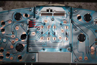

Ну вот прозвонил.

IMG_0262.JPG [ 125.14 КБ | Просмотров: 8222 ]
