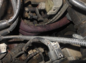

Форумчане, кто менял патрубки на печку на неоригинал? Оригинал выходит около 10 т. один патрубок :evil: .
Вчера заметил,что один патрубок в районе термостата дал трещину.
Надо срочно делать, ибо машина нужна каждый день.
Читал, что вроде подходят от Газели...
faq/index.php/%D0%9F%D1%80%D0%B8%D0%BC%D0%B5%D0%BD%D1%8F%D0%B5%D0%BC%D0%BE%D1%81%D1%82%D1%8C_%D0%B7%D0%B0%D0%BF%D1%87%D0%B0%D1%81%D1%82%D0%B5%D0%B9_%D0%BE%D1%82_%D0%BE%D1%82%D0%B5%D1%87%D0%B5%D1%81%D1%82%D0%B2%D0%B5%D0%BD%D0%BD%D0%BE%D0%B3%D0%BE_%D0%B0%D0%B2%D1%82%D0%BE%D0%BF%D1%80%D0%BE%D0%BC%D0%B0

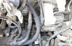

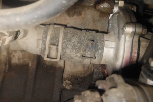

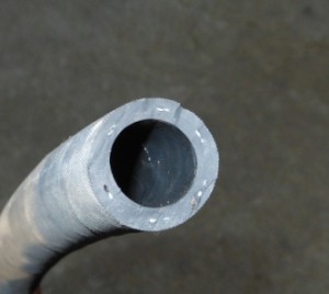

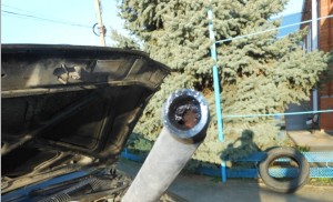

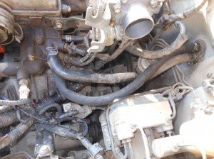

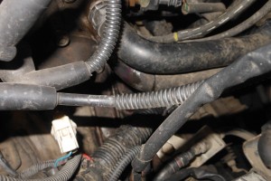

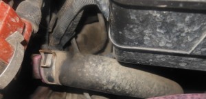

В общем пока заколхозил так:
Второй патрубок не стал трогать,ибо он вроде в порядке. По снятому патрубку буду искать замену.
Как и писалось выше диаметр внутренний патрубков 16 мм.
Так как комплекты патрубков от Газели в автомагах не вскрывали было решено купить в магазине тракторных запчастей шланг армированный.
Старый в районе перегородки не снимался, пришлось разрезать скальпелем.
Сколько грязи в старом патрубке видно на фото, хотя год назад промывал систему несколько раз с помощью лимонной кислоты.
Вновь поставленный патрубок из-за изгиба стал соприкасаться со стенкой блока АБС, поэтому пришлось придумывать из самоклеющего поролона защиту от истирания.
Благо на улице была хорошая солнечная погода +15.

я заказывал тыкарю патрубки под шланги,
в автомаге не знаю от чего главное с формоваными углами под 90 градусов,
отрезаеш, угол на блок+переходник+прямой кусок армированого до печки
второй год полет нормальный,
на след лето есть мысль поменять вход-выход напечку за лето обратнам током печка помоется, осень назад

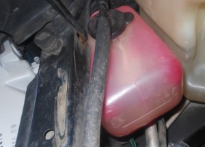

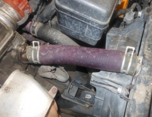

Что это такое? Хотел давно обсудить, да никак.
Верхний патрубок от радиатора менял года два назад, брал отечественный на ВАЗ, марку не помню.
Также ставил от 2108-099 патрубки на печку.
Почему они они так выкрасились, антифриз проходит через резину что-ли :shock: , изменение цвета именно где ОЖ находится.
Это резина такая или антифриз такой агрессивный?
Заметьте, что нижний патрубок радиатора, который стоял при покупке авто семь лет назад не изменился в цвете.
Также сохранился патрубок от 2108-099 стоящий возле помпы, который я менял лет шесть назад...
Антифриз AGA, брал в Экзисте, последний раз года два назад брал в частном автомаге, у знакомого продавца ...
И ещё, на стенках расширительного бачка, как бы следы красителя, по крайней мере не смывается :shock: ...

Впервые такое вижу, логично предположить что патрубки не надлежащего качества(кооперативные)
В добавок антифриз ещё такой, как то заливал его, но не понравился его цвет, ядовитый слишком)) По расширительному бачку видно его красительные свойства.

Азамат, приветствую! Антифриз явно намешан из спирта и марганцовки... :D По фото помпа вроде свеженькая, но есть краснота в нижней части- может этим антифризом сальничек вала крыльчатки уже разъедать начало?

"Поздравляю" с галимым леваком... пора сливать, промывать и менять всё резиновое в системе охлаждения, а то скоро может быть "звезда" прокладке ГБЦ. Были такие финальные случаи, когда я работал в легковых запчастях.

ВООт, точно! Ладно если только прокладка, а то и случаи были что каналы в блоке разлагались и соединялись с масляными(на других моторах) Вот такая вот жуть :ts_ss:

Верно! Что страдает от такой гадости по возрастанию - радик печки, помпа, каналы ОЖ, прокладки, радик основой, патрубки, прокладка ГБЦ аля блок цилиндров. Это из опыта восстановления разных машин.
