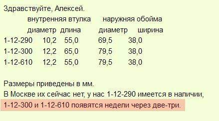

полиуретановую вставку в переднюю опору двигателя 3SFE МКПП вот в такую опору кто нибудь видел ?: 12361-74260

СообщениеДобавлено: Вт ноя 29, 2011 7:31 am
balboni
Если скажешь диаметр, постараюсь найти номер картриджа

Ash писал(а):
balboni
диаметр вставки внешний? опоры по диаметру вроде все одинаковые, я посмотрел на МКПП и АКПП разные подушки по форме идут, а задние одинаковые.
Не пойму на сколько критично будет на МКПП поставить переднюю подушку от АКПП :?
хочу именно полиуреан, т.к. буду делать приемную, а частый обрыв подушек как правило портит гофровое соединение на приемной трубе.

balboni
Прикрепил изображение.
Надеюсь поможет.
Подушки.jpg [ 113.76 КБ | Просмотров: 12828 ]
