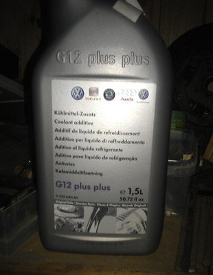

Ребят кто нибуть заливал этот антифриз?Отдал друг после продажи джеты.На русском ни фига нету,а по немецки я слабоват.
IMAG0012.jpg [ 49.28 КБ | Просмотров: 5927 ]
CarinaE 7а-фе(LB) 1995 англичанка лифтбек
 Заголовок сообщения: Re: Замена антифриза
СообщениеДобавлено: Пн ноя 28, 2011 2:13 pm
Здесь полиглотом не надо быть. В левом верхнем углу баклахи нужная информация - G12.

У меня G12 залит.
СообщениеДобавлено: Пн ноя 28, 2011 2:16 pm
Зарегистрирован: Пн авг 23, 2010 9:50 pm
Сообщения: 4
Машина: Carina E Японка
Я не заливал, но судя по упаковке оригинальный фольцовский антифриз.
Заливай не бойся :cool_cool:
