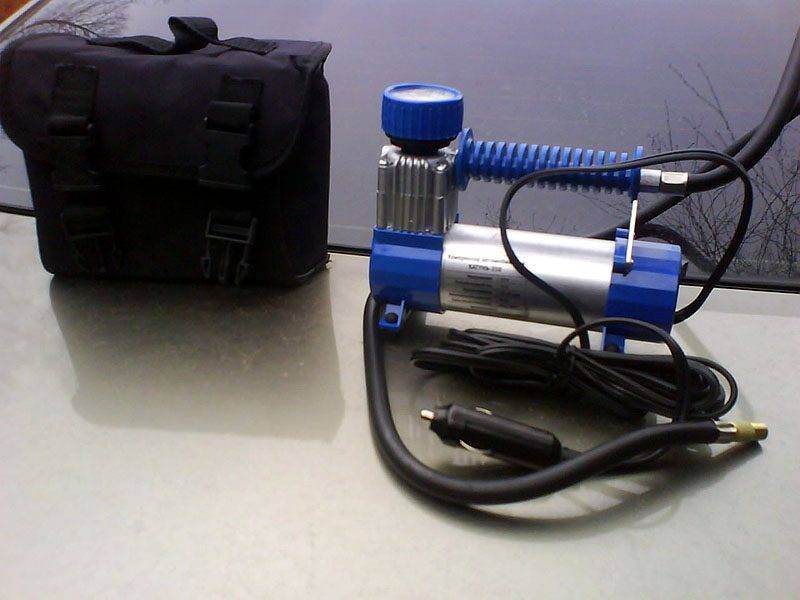

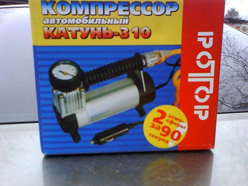

Всем привет! Моя покупка состоялась.
Проверил только сегодня, т.к. не было времени.
И вот, собственно, отчет о проверке...
За качество фотографий извиняюсь, под рукой была только мобила со своими двумя мегапикселями.
Товар куплен в интернет-магазине http://kes-auto.ru/magazin?mode=order
Посылку получил на почте России 23 ноября наложенным платежом.
Эксперимент производился в дневное время суток в 16.00 по московскому времени, температура атмосферного воздуха около двух градусов выше нуля, влажность воздуха 90 процентов, атмосферное давление 739 мм. ртутного столба, ветер юго-западный около 5 метров в секунду.
-Спустил одно колесо из комплекта летней резины 195/65/14 до нуля атмосфер по показаниям ручного манометра (марку не помню, производитель - Санкт Петербург. Кстати классный манометр). При этом, некоторое количество воздуха из ниппеля еще травилось.
-Подсоединил штуцер и подключил прибор к прикуривателю. Завел мотор, включил секундомер одновременно с компрессором. Заявленное производителем время накачивания до двух атмосфер составляет 90 секунд.
-На девяностой секунде манометр прибора показывает значение в районе одной атмосферы.
-После двух минут работы прибор начинает работать с наименьшей частотой и наибольшей вибрацией.
-После 4 минут и 30 секунд прибор глохнет! Показания манометра останавливаются на отметке 1,7 атмосфер...
Как там у Задорнова - "а эксперимент-то не завершен!".
Отключаю прибор, выключаю зажигание, снова спускаю колесо до нуля атмосфер. Выкуриваю сигарету и повторяю все сначала.
Всё в точности повторяется.
-После 4-х с половиной минут прибор глохнет, показания манометра 1,7 атмосфер!
-Попытался снова выключить и включить прибор. В результате, после нескольких попыток, он снова заработал лихорадочно вибрируя, как если бы у машины работали два цилиндра из четырех.
Собственно, я хотел купить насос, а не вибратор! Выключил прибор из прикуривателя и упаковал обратно в коробку...
Вот мля, доверяй теперь, после этого, отечественному производителю и продавцам. :evil:
Аналогичный текст сейчас отправляю на сайт магазина и производителя. С магазина буду требовать возврата денег.
Вывод:
Не покупайте продукцию отечественного производителя, ну по крайней мере Эту, особенно в интернет-магазинах!!
И вообще, я принял решение купить обычный ножной поршневой насос... и может даже не русский :D :D :D

Я купил вот тут
http://www.avtoall.ru/goods/?skod=00033&kod=103584
(сначала хотел заказать на kes-auto.ru, но у них Катуни не было в наличии)
шланг от компрессора у меня как на коробке - желтенький и закручен в спираль.
Только мне пришлось делать переходник с прикуривателя на крокодилы так как сжег два термо предохранителя
(на Карине и Аурисе бати). Ща вроде бы норма.

Мне, по ходу, подделка какая-то попалась. Да, с картинкой на коробке не совпадает, я сразу это просек... но думал пофиг, лишь бы работал, а тут нате вам...

Пользую Катунь 310 уже года 3. Вышеописанных проблем не было, не останавливался ни разу. Качает до 2,5 спокойно, больше не пробовал. Время точно не засекал, но примерно за 2-3 минуты колесо от RX-300 накачивает полностью до 2.3. Недавно лопнула изоляция провода на изгибе - в том месте, где он из насоса выходит. Устранил данную неисправность за 5 минут, обрезав поврежденную часть провода и подключив его заново внутри насоса.
Выглядит мой точно так:

Я отослал свой на завод, обещали починить. Вот жду. Как приедет тоже переделаю под крокодилы, чтобы предохранители не палить.
