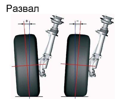

а разве и сход и развал не может быть на одной оси??вроде как сход-это смотрят штобы колёса в роскось небыли и не косились внутрь))),а развал-это колёса не валялись вот так вот -

сход т.е. сходятся-расходятся, т.е. как при повороте,а развал т.е. разваливаются,заваливаются,т.е. как просаживаются колеса под нагрузкой, конкретно на картинке и есть развал...вот отрицательный развал мож видели на всяких гончих типа тачек...
