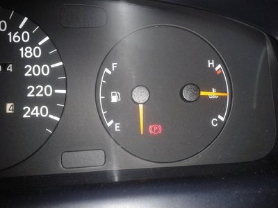

а у меня такая вот проблема, упала стрелка и лежит себе спокойно, лампочка загорается когда бензин заканчивается, разобрал панель, снял стекло, стрелка не болтается , в этом положении находится в натяжку. что делать , куда бежать ?))))))))

денис шишигин писал(а): что делать , куда бежать ?)))))))) Разбирать и смотреть. Попытаться залить полный бак и переставить стрелку вручную, сняв её совсем.

денис шишигин Попробуй подкрутить винты сзади там 3 штуки.

заливал полный бак, ну просто аж выливалось несколько раз , не катит. а что за винты ?????
