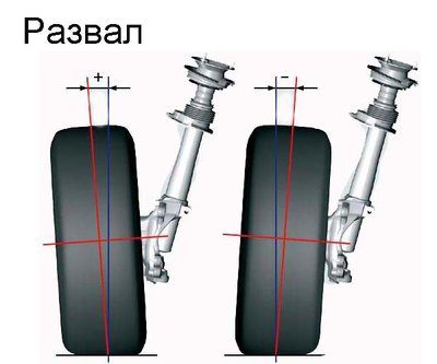

а разве и сход и развал не может быть на одной оси??вроде как сход-это смотрят штобы колёса в роскось небыли и не косились внутрь))),а развал-это колёса не валялись вот так вот -
razval.jpg [ 40.55 КБ | Просмотров: 8969 ]
 Заголовок сообщения: Re: сход развал
СообщениеДобавлено: Вс окт 30, 2011 7:50 pm
Сообщения: 153
Откуда: Красноярск City
сход т.е. сходятся-расходятся, т.е. как при повороте,а развал т.е. разваливаются,заваливаются,т.е. как просаживаются колеса под нагрузкой, конкретно на картинке и есть развал...вот отрицательный развал мож видели на всяких гончих типа тачек...
