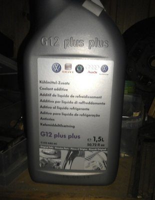

Ребят кто нибуть заливал этот антифриз?Отдал друг после продажи джеты.На русском ни фига нету,а по немецки я слабоват.
Здесь полиглотом не надо быть. В левом верхнем углу баклахи нужная информация - G12.

Я не заливал, но судя по упаковке оригинальный фольцовский антифриз.
Заливай не бойся :cool_cool:
