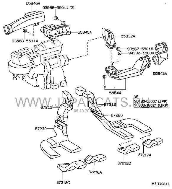

Ребят нужен совет!! :oops: Решил пустить обдув с печки, дополнительно, на задние пассажирские сиденья (в ноги).
Решил у вас спросить,делал ли кто нибуть подобное,если делал, то, пожалуйста, скиньте фотки и описание.
Заранее Благодарю :?

Эти воздуховоды?
воздуховоды.jpg [ 74.52 КБ | Просмотров: 7444 ]
СообщениеДобавлено: Ср окт 05, 2011 4:36 pm
Marat
Ага, нижние - они самые 8)

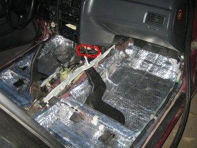

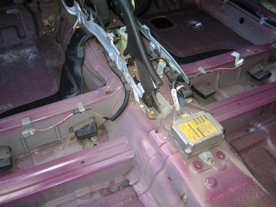

У кого стоят эти воздуховоды, просьба. Можете сфотографировать место, куда они вставляются в печке. Надо снять всего лишь пепельницу и сфоткать изнутри тоннеля. Просто хотел себе приколхозить, снял центральный тоннель полностью(заодно подсветку АКПП сделал), а выходных окошек из печки необнаружил. У меня там просто белый гладкий пластик, никаких выемок даже нет. Хотелось бы посмотреть, как у вас это выглядит.
Не надо ничего снимать ;) всё уже снято до вас!
Не Очень здорово, но видно.
IMG_4198.JPG [ 97.66 КБ | Просмотров: 7287 ]
IMG_4187.JPG [ 72.78 КБ | Просмотров: 7287 ]
СообщениеДобавлено: Чт окт 06, 2011 12:43 am
Мне б вот это место поближе, как раз через пепельницу было б видно....
