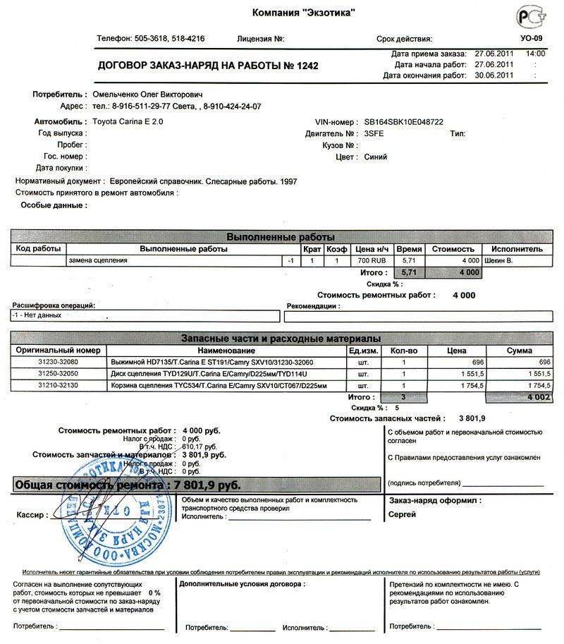

СообщениеДобавлено: Ср сен 28, 2011 10:01 am
Woolf писал(а):
у них на з\ч цены выше процентов на 20
у кого выше? у ребят на ступинском???
корзина - 1.754=
диск - 1.551=
выжимной - 696=

СообщениеДобавлено: Ср сен 28, 2011 10:24 am
Kentavr писал(а):
корзина - 1.754=
диск - 1.551=
выжимной - 696=
Это что за цены ты приводишь в пример? Артикулы смотрим...
Ты то ли не читаешь вообще что я пишу то ли читаешь через строчку)
Конкретно то что покупал ты,когда я брал свое в Экзисте стоило
корзина - 1.470=
диск - 1.184=
выжимной - 576=
Говорю поскольку именно это и заказал сперва, но заказ отменил потому как манагер обещал что привезут на следующий день а потом позвонил и сказал что через 2 дня а я думал что поеду менять сцепу еще тогда.

СообщениеДобавлено: Ср сен 28, 2011 10:33 am
а я привел свои, за которые брал у ребят в июле...
повторюсь, см стр 41
Sceplenie.jpg [ 251.37 КБ | Просмотров: 6567 ]
 Заголовок сообщения: Re: Сцепление
СообщениеДобавлено: Ср сен 28, 2011 10:36 am
Ты пьян? или издеваешься?
ТЫ БРАЛ ДРУГИЕ ЗАПЧАСТИ!!!!
У них то что покупал я
стоит У них оно стоит
Aisin CTX-067 2638р
Aisin DT-100V 2156р
Exedy BRG 711 не пробивает.
СообщениеДобавлено: Ср сен 28, 2011 10:40 am
