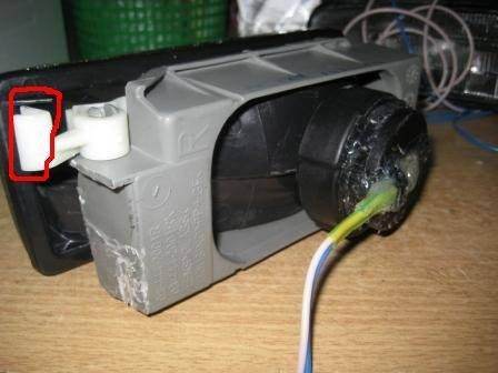

И еще. Вот это, что выделено красным пришлось обрезать. Для снятия и установки, этот прилив значения не играет, а вот при установке рамки может помешать.
IMG_2534_1.JPG [ 25.09 КБ | Просмотров: 4872 ]
