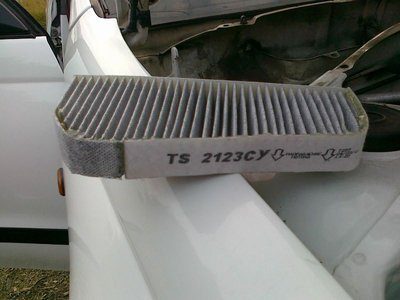

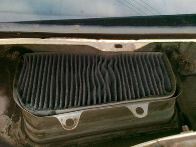

Dmitry_R да сделал шаблон и по нему обрезаю потом корпус фильтра склеиваю термопистолетом и устанавливаю на место, встает плотно, скоро буду корешу клеить сделаю фото, выглядит как заводское почти :) тягу проверял так же

у меня мелкая металич сетка "грубой очистки" приклеена с обратной стороны черной пластмаски что сверху, и фильтр под капотом это единственный салонный фильтр потому как штатный уже нафиг не нужен, это вариант считаю лучшим потому как нет грязи и пыли внутри машины что копится перед штатным фильтром

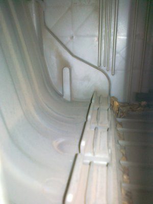

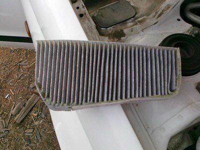

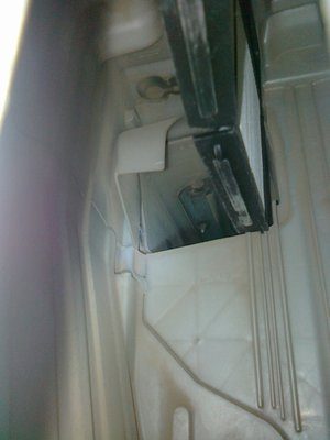

Начитался про замену фильтра, и решил на 4ый год эксплуатации авто поменять фильтр :D . Конечно думал все просто - руки то вроде тем концом вставлены, НО!!! Начал ставить:
1. Фильтр мгновенно ускользнул в глубины воздуховодов, что заставило меня грязно выругаться и вспомнить всех несчастных японских богов и одноклубников :D . При этом истерически хохотал-ну как же так можно было спроектировать, еще и пополам фильтр складывается!!!!
2. А дальше дело случая, как-то нечаянно вставил.
Приложу несколько фотографий:
Комментарий к файлу: Полозья, которые заставляют верить, что фильтр возможно поставить
29102011084.jpg [ 82.99 КБ | Просмотров: 7101 ]
Комментарий к файлу: Убедился, что первая часть стоит ровно и уперлась в направляющие
29102011088.jpg [ 65.59 КБ | Просмотров: 7101 ]
Комментарий к файлу: Поднимаем вверх, все просто!!!)))
29102011089.jpg [ 88.46 КБ | Просмотров: 7101 ]
