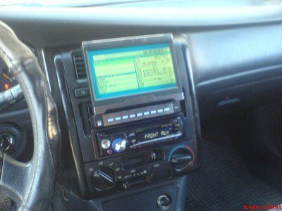

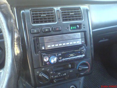

Я себе зделал так, установил DVD и TV - получилось видеодвойка (по бокам телика ещё не зделал декорации, но всё в планах, пока небыло времени продолжить начатое) :
Добавлено спустя 5 минут 35 секунд:
Ух ты, смотрю даты фоток, а уже оказытца год прошёл :shock:
