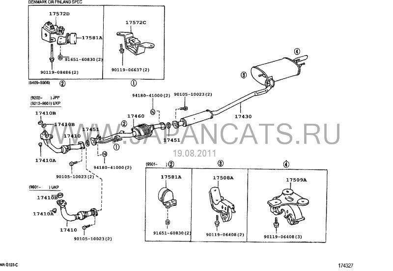

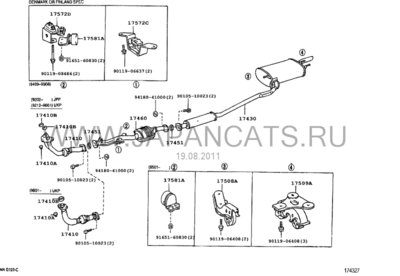

кто подскажет размеры Прокладка приёмной трубы глушителя? или от чего подходит?
Carina E AT191 10.1997 г.в. (англичанка) 7A FE LB синий универсал
 Заголовок сообщения: Re: Выпускной коллектор
СообщениеДобавлено: Пт авг 19, 2011 10:30 am
Сообщения: 2469
Откуда: Волгоград
Репутация: 38 [ ? ]
TOYOTA 90917-06065 Прокладка глушителя за 90,72 покупал Если одна прокладка
TOYOTA 90917-06064 Это если две, от типа выхлопа зависит я так понимаю, но за этот вариант не ручаюсь, т.к. говорят они могут отличаться для LB и STD движков. Смотреть надо по схеме на экзисте например.

DenChugun писал(а):
Это если две,
Те кольца тоже могут быть разного размера: на ЛБэшных моторах их диаметр меньше, чем на СТД.
СообщениеДобавлено: Пт авг 19, 2011 11:52 am
Сообщения: 2469
Откуда: Волгоград
Репутация: 38 [ ? ]
Вполне возможно, у меня одно кольцо, поэтому за вариант с двумя кольцами я не ручаюсь, нужно смотреть на экзисте по схеме ИМХО.

всем спасибо, прокладки подошли от волги, встали как родные!!! :co_ol:

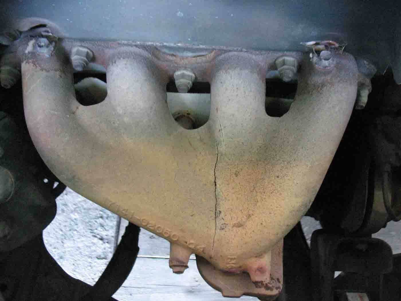

 Заголовок сообщения: Выпускной коллектор

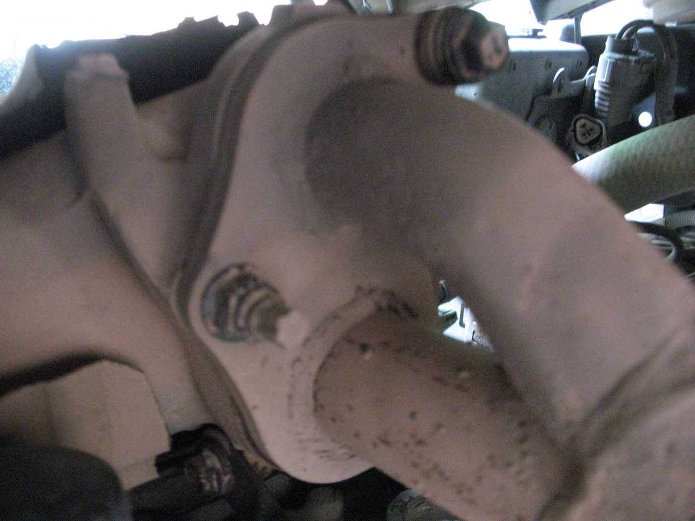

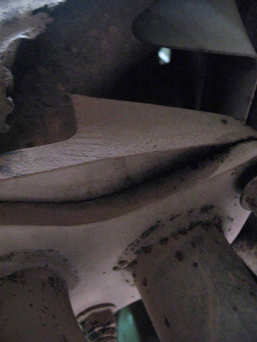

СообщениеДобавлено: Чт фев 23, 2012 9:30 pm
Зарегистрирован: Чт янв 26, 2012 2:42 pm
Сообщения: 26
Откуда: Бендеры, ПМР, Молдова
Машина: toyota carina е

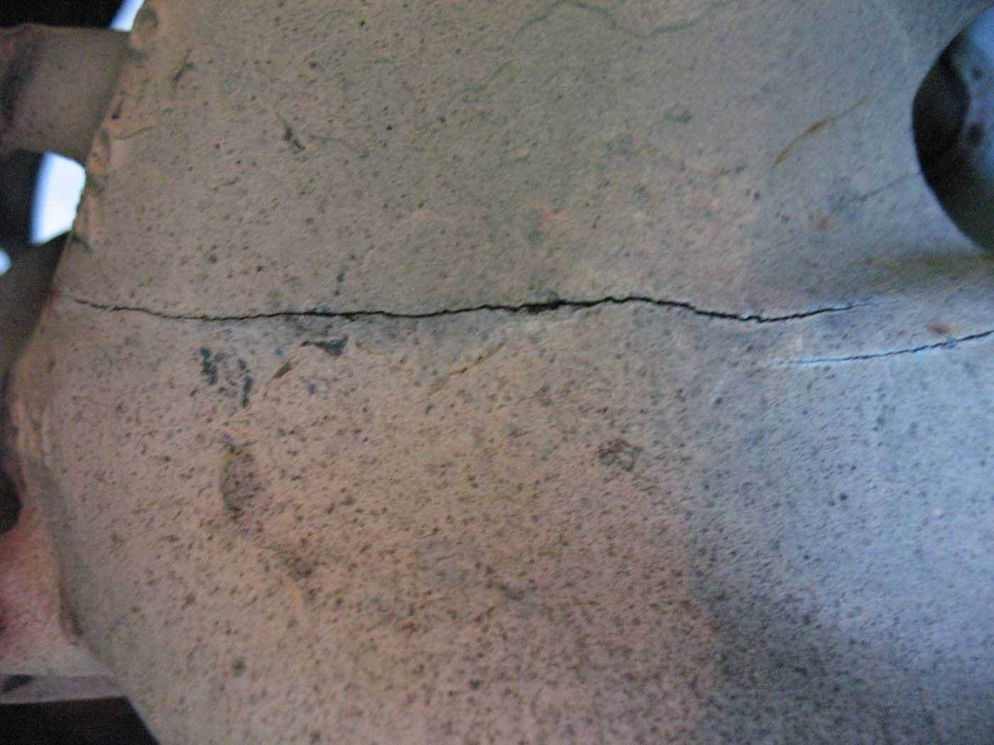

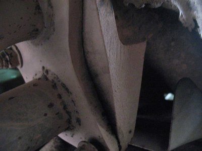

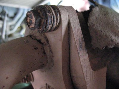

Всем доброго времени суток. У меня такая проблема: На чугунном выпускном коллекторе 17141-02050 (короткий без гнезда для датчика) появилось несколько трещин. Раскрытие не большое до 0,5 мм а длина у самой большой около 15-20 см.
В интернете нашел внешне похожие с номером 17141-16300 и 17141-16200.
От знатоков узнал что якобы в системе давление высокое, и поэтому проблема- восстанавливать. Также слышал- что можно варить, но это ненадолго. Можно заклеить канцелярским клеем с асбестом, эпоксидкой заклеить, или холодной сваркой залепить.
Очень интересно узнать ответы на следующие вопросы:
Почему такое могло произойти?
Можно ли как-то восстановить целостность, или надо менять, и вообще опасно ли ездить с треснутым?
Есть ли аналоги на других авто например CELICA или AVENSIS?
Приветствуются все полезные советы.
Комментарий к файлу: коллектор выпускной 17141-02050
IMG_2915.jpg [ 59.23 КБ | Просмотров: 12243 ]
IMG_29120.jpg [ 109.6 КБ | Просмотров: 12185 ]
IMG_30340.jpg [ 94.39 КБ | Просмотров: 12185 ]
IMG_30350.jpg [ 110.29 КБ | Просмотров: 12185 ]
IMG_30360.jpg [ 107.5 КБ | Просмотров: 12185 ]
Carina E, 4AFE LB,седан, 1993г Англичанка. Пробег 326328 на 16.02.2012.
проживание: Бендеры/ПМР/Молдова/СНГ/Европа/Мир
Последний раз редактировалось звыржек Пт фев 24, 2012 12:29 am, всего редактировалось 1 раз.
