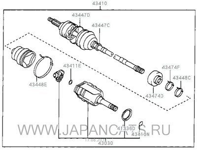

в общем посмотрел по джапан карс, вот такая хрень у меня (см фото) чем ее смазывать?

СообщениеДобавлено: Ср авг 17, 2011 7:49 pm
на фото левый привод, как раз с трипоидом, у меня на камри например слева трипоид а справа нет, так что уточни)

Для 43030 на картинке - viewtopic.php?f=7&t=3491
с права там такая же картинка как эта, только в обратном порядке, как ты к стати определил что это левый?
