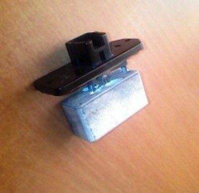

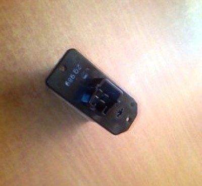

В процессе генеральной уборки багажника мною был обнаружен удивительный девайс, фотографии которого выкладываю. Судя по форме штекера, эта байда имеет непосредственное отношение к тоёте.
Вопросы:
Что это?
Для чего оно надо?
И как я сейчас езжу без этого?
Нечто3.jpg [ 18.1 КБ | Просмотров: 3468 ]
Нечто4.jpg [ 18.16 КБ | Просмотров: 3467 ]
Нечто5.jpg [ 17.68 КБ | Просмотров: 3471 ]

это похоже на байду,которая слева под ногами на печке стоит,навроде резистор вентилятора печки,но я не уверен
Точно, это оно :)
http://carina-e.ru/viewtopic.php?t=768

То есть эта байда снижает скорость вентилятора?

да,а стоит в печке,наверное,потому что грееться,а там типо охлаждаеться потоком воздуха
СообщениеДобавлено: Пн окт 27, 2008 9:32 pm
Примерно так. Когда питание на мотор вентилятора подаётся напрямую, он работает на максимуме (4-я скорость). Для остальных трёх скоростей, ток на мотор ограничивают при помощи дополнительных резисторов.

Я почему спрашивал-то? Прежний хозяин Каринки ремонтом не озабочивался, что ломалось - просто выкидывал в багажник. Вот и этот резистор оказался в багажнике. А вентилятор почему-то работает на всех четырёх скоростях... :shock:

Именно на четырёх РАЗНЫХ скоростях, или одинаково на всех четырёх положениях переключателя? Может, он его поменял, а старый в багажник бросил?

Не, нормально работает, на разных скоростях. :)

Я такойт резистор разбирал, фаянс разбил и даже после пайки на место устанавливал. Работал целый год. Осенью листья на него попали, задымил. Там три спирали, для трех малых скоростей!
