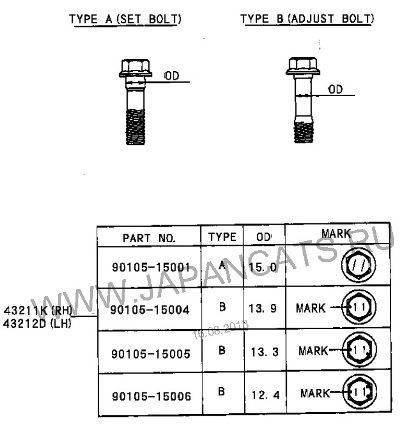

ради интереса, а как у бмв, и мерседеса дела с - развалом обстоят ?) так же подшипник не страдает ведь и резину не жрет, хотя колеса завалены.
на карину с помощью болтов развал выводится ?

вроде как для развала у тойоты есть болты заводские

на наши совместимы ?)

Наши и есть.

Да, самые тонкие болты около градуса дают.
