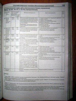

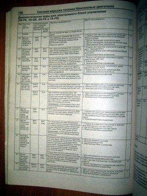

Ситуация обратная. Чек не загорается.(не выдает ошибку). При диагностике через лампочку высветились следующие ошибки:
12, 21, 25
С чего начинать и где смотреть?

СообщениеДобавлено: Ср окт 22, 2008 9:45 pm
kirser
Вот, покури для начала:
Добавлено спустя 1 минуту:
kirser
Вот продолжение:
Добавлено спустя 3 минуты 22 секунды:
21, 25 - похоже, что-то с лямбдой у тебя.
По поводу ошибки 12: ты уверен, что правильно считал код?
IMG_4511.jpg [ 394.69 КБ | Просмотров: 3770 ]
IMG_4514.jpg [ 583.65 КБ | Просмотров: 3771 ]
СообщениеДобавлено: Ср окт 22, 2008 10:02 pm
Сообщения: 672
Откуда: Казань-Киров
Vitek писал(а):
kirser
покурить пока не над чем (наверно ссылки не вставились)..
Про ошибку 12 уверен, считывал три раза. У меня в букваре написано: "12-сигнал тахометра)
Насчет лямбды, догадываюсь. Большой аппетит у машины...
