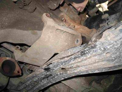

парни подскажите как снять поддон без ямы
нужно ли снимать:
выхлопную (красные стрелочки)
крепление двигателя как я понял (черная стрелочка)
и вот эту балку (синяя стрелочка)
извените за фото у фотика экран сломан не видел как фотал((

да, всё это нужно сымать. Движку поддомкратить низабуть...

мужики, а никто не снимал поддон картера двигателя на автоматном 4а-фе?
а то у меня из-под него масло сочится, хотел бы герметик там обновить. но блин просто снятием лижи боюсь не ограничиться - там еще какая то крышка соединена с корпусом автомата, и хз как к ней подлазить чтобы ее скрутить :wo)(ll:
Если я правильно понял, то на авто с МКПП тоже есть похожий кронштейн, который устанавливается между двигателем и КПП, скорее всего - для жесткости. Крепится эта крышка 4-мя болтами.

все, нашел на тойота-клуб.нет. оказывается и правда эта хрень и на механике есть.
все верно, на 4-х болтах она крепится. и судя по картинке, подлезть к ней как то можно =)
Запросто. Я на своей продольную балку снимал для удобства. Ничего сложного или неподъемного не обнаружил. Машина была 1 стороной на 5 кирпичах, а другой на 1 кирпиче и домкрате.
