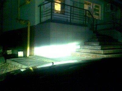

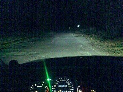

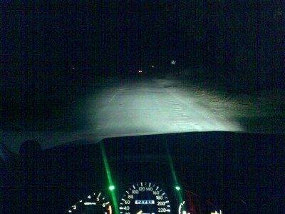

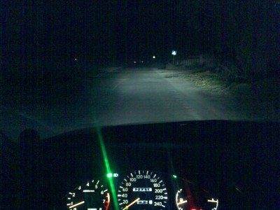

Вот насщёлкал сегодня фоток, может кому будет интересно.
На фото хрустали с биксеноном 6000к
и ПТФ Hella MicroDE переделанные под ксенон (6000к)
* собираюсь все менять на 4300К
Фотки с мобилы, за качество извиняйте.
На первых двух фото, по освещению дорожных знаков можно увидеть разницу в засветке между хрусталем и линзами.
