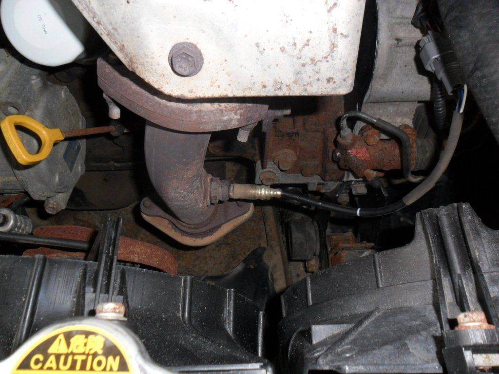

Подскажите, почему лямбда у 3S-FE на Авике в приемной трубе ?
Или их 2 ?

потому что под евро-3 сделана - радуйся!
а если за катализатором нет второй - значит под евро-2 вообще
проблем с поиском заменителей никаких - это не широкополосные лямбды от LB движков

А если вообще ни одной?

вторая лямбда должна быть за катом, у меня на 5S-FE так.
А твой 3S катушечный?
У тебя американец.
да
а фотка эта не моя :)

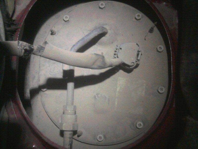

Вопрос к обладателям первых Авиков. У знакомого ('00, 1.8, 7а-фе, лифт) начал умирать бензонасос, по вину (и по факту) в Экзисте его насос (неразборный) стоит 38 рублей, аналог БОШ - 32 :( На некоторые Авенсисы, смотрю ставили насосы с кронштейном, аналогичным Кариновскому. Может кто-нибудь сказать, ему подойдет наш насос с кронштейном в сборе?

Менял по форумной методике на десяточный - год катаюсь на нем.

Проблема в том, что у него насос наглухо запаян. Товарищ в прошлом году уже брал себе такой же с разборки. Теперь и этот умирает. Он пластиковый корпус свой старый болгаркой распилил, там бензонасос (моторчик) такой же как у нас, но теперь сам кронштейн в помойку. Х.з. что теперь делать.

Ух ты, такого насоса я не видел. Если нужно, могу выложить фото насоса снаружи, чтобы хотя бы крепеж сравнить. по высоте, думаю разницы не должно быть.
СообщениеДобавлено: Ср июн 29, 2011 1:43 pm
Я вечером на ужин домой заскочу, скину картинку.

Вот картинка общая с несколькими видами насосов.
http://www.japancats.ru/toyota/Parts.as ... a13&Title=
У товарища тип - второй сверху (после 03.99) 77240-05050. Интересует, встанет ли ему от Карины Е (очень похож на 4-й тип, который после 07.99 - для AZT220) в сборе с кронштейном?

Так у меня.
