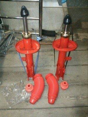

Вот вчера пришли стойки BJS задние, полный комплект. Пока не ставил, поставлю и посмотрим какие они :)

Дорогие одноклубники подскажите эту втулку амортизатора 90387-15027 где ставить, под гайку стойки или под опору?
Carina E GLi Liftback 2.0 3S-FE МКПП. Октябрь 97-го, была(( теперь Kia Cerato YD
СообщениеДобавлено: Вс июн 26, 2011 10:05 pm
Сверху- под гайку как ни странно.
СообщениеДобавлено: Вс июн 26, 2011 10:12 pm
Зарегистрирован: Чт окт 30, 2008 9:38 pm
Сообщения: 55
Откуда: Россия, ЯНАО, г. Надым
Двигатель: 2.0
Спасибо! А то стойки менял а одна была сверху а на другой под опорой :)
