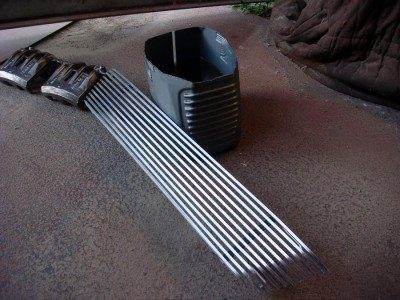

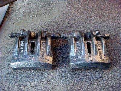

Суппорта от ГТТ, отмытые керосином и отчищенные насадкой на дрель %-)
Комментарий к файлу: Суппорт
Суппорт 1.JPG [ 183.54 КБ | Просмотров: 15325 ]
Комментарий к файлу: Суппорт 2
Суппорт 2.JPG [ 174.99 КБ | Просмотров: 15331 ]
Комментарий к файлу: Решетка-гриль "аля Крузак"
Решетка.JPG [ 157.17 КБ | Просмотров: 15343 ]

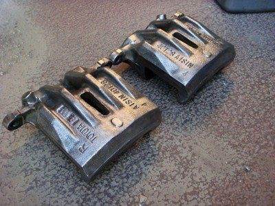

Передние тормозные диски от GT-T. Проточенные совсем чутка, дабы не ухайдокать недешевые передние колодки Akebono.
З. Ы. Rays нравятся с каждым взглядом все больше :)

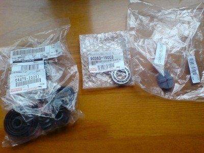

Вот он злобный подшипник в рейку, из-за которого затянулся ремонт.
04479-20281 - ремкомплект двухпоршневых суппортов. Пакетик смазки был надорван. И измазал все резинки :evil:
44277-20050 - втулка на рейку.
90363-19003 - подшипник в червяк верхний.
зп.jpg [ 253.08 КБ | Просмотров: 15438 ]

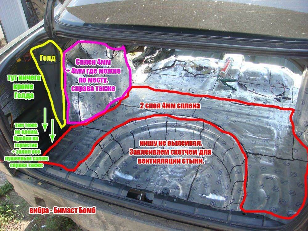

СообщениеДобавлено: Сб авг 06, 2011 11:58 pm
Темка жива. :)
Небольшой апдейт.
Проникся громадным уважением к тем - кто клеит шумку своими руками! Это нереально сложный и утомительный процесс. Правда скорость данного процесса зависит от выбранных материалов.
Т.к. я решил "запечататься" основательно - было куплено 3 упаковки БиМаст БОМБ. Если заклеиваться им, советую сначала подумать - готовы ли вы довести дело до конца. Ибо клеить его - жопа %-) Долгая и утомительная. Если все-таки решились - то пишем на СиДи две песни - Рефлекс "Сойти с ума" и "Попытка номер 5" (качаем на зайцев.нет.)
Исполнителя последней не помню.
По орудиям труда.
Если делать для себя, а не на "отъе%-)ись".
1. Фен строительный. Без него не начинайте.
2. Нож канцелярский - дельный + лезвия. Из роспечати не пойдет. Тыльной стороной можно притыкивать и разглаживать :)
3. Железный валик - я использую хендмейдный валик 50мм.
4. Железный шарик также гдет-то 50мм в диаметре - это гвоздь программы! Спасибо Сашке (Faranos) за супер-пупер идею!
5. Обезжириватель (я юзаю Уайт-спирит и "Обезжириватель")
6. Кузовной герметик (по желанию)
7. Цинковый грунт.
8. Много тряпок.
Во время проклейки были пролиты все скрытые полости Мовилем "Бронза". Дождь показал - двери не текут.
Куплена 1 банка пушечного сала.
Куплены ВСЕ заглушки пола. 6 больших и 2 маленьких (45мм и 25мм помоему). Стандартные "резинопластиковые" TRW были какие-то совсем триперные. И ерзали к тому же. По заглушкам - да дорого. Но теперь я не очкую.
Немного фоток.
Отмываемся
Заглушки на кузовном герметике + промазан шов заводской. И так все швы которые требуют внимания.
Зацинкованы
С уважением, колхозник Ash. :)

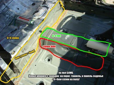

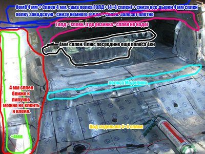

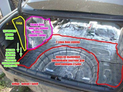

СообщениеДобавлено: Вт сен 13, 2011 3:16 pm
Может быть кому будет полезно.
Спасибо Сашке+мои дополнения.
Позже чутка фоток еще.
Внимание!
Если клеите бомб на полы:
Когда наклеите лист - ребра жесткости вы все равно не прокатаете.
Надрезаем по центру ребра канцелярским ножом и вкатываем внутрь. Дальше заклеиваем надрезы голдом.
По сливным пробкам - я их обмазал пушечным салом и наклеил сверху голда. Сами пробки на герметике.
Почему надрезаем? вполне возможно образование конденсата между полом и неприкатанной в ребрах виброй!
Если нежалко денег на ведерко - все стыки сплена пройдите МАДЕЛИНОМ!
КРАСИВО! ::yaz-yk:
До переда я видимо не доберусь в этом сезоне.
Где крепится сиденье - сразу подрежте сплен если гоните большими листами. Иначе сиденье просто так не воткнете.
Где крепится сиденье сборку - ни вибры ни сплена быть не должно.
Почему я клеил 4+4? Потому что во втором слое я мог спокойно перекрывать все стыки предыдущего + он более удобный в работе!
Ни камней, ни воды сзади не слышно!
фотки
1.jpg [ 228.52 КБ | Просмотров: 15935 ]
2.jpg [ 248.14 КБ | Просмотров: 15935 ]
3.jpg [ 168.76 КБ | Просмотров: 15935 ]
