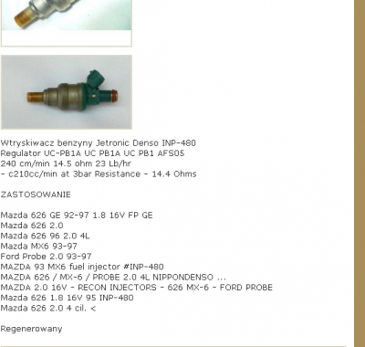

вобщем стоят у меня сейчас маздовские форсы INP-480.... могу сказать,что мне они не подходят. расход реально увеличился, СО зашкаливает , свечи чёрные и тяга пропала.... вычитал на немецком тойотовском форуме как один кариновод нашёл замену форсункам для 7 АФЕ мотора. он поставил форсы 23250-16160 красные, от тойоты селика, там тоже 1,8 мотор. цена у них намного приятней чем у синих денсо-бош.
http://cgi.ebay.com/ebaymotors/1993-97- ... ccessories
вот ещё сайт где можно посмотреть характеристики и фотки форсунок разных проиводителей.
http://injector-rehab.com/shop/Flow_Rates.html

INP_480тые для двигунов более 2-х литров.

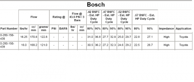

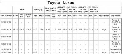

Нарыл в интернете
А судя по здесь-вааще все одинаково
еще
про INP-480
Комментарий к файлу: Авенсис
Карина

да уж, разница между тойотовскими и маздовскими форсунками весьма приличная, и по производительности и по давлению.....вот у меня машинко на энтих форсах и не едет. захлёбывается стало быть....

сегодня выкинул INP-480 и установил Денсо 23250-16120... показания СО с 9,3 упало до 0,6 - и это без катализатора ( норма 0,3 )! мотор задышал, с места рвёт как сумасшедший! :twisted:

Такая же байда у шефа(я ему заказывал INP-480 на авенсис 2л)СО-3.6 стало.сняли,продал.

---по городу аналогично,прогой не проверю-не умею,да и нет желания.А вот с канистрой получилось вот так-ездзюли с корешом на рыбалку,опустошил бак и залил туда ровно 10 литров(стрелка показала,что в баке 5±)
---сжег все,начала дергатся(дожигал в городе чуть чуть,пару километров):152 км или 6.5 литра на 100.
Трасса так себе,не больше110+10 км грунтовки,правда хорошей.В основном 4-я передача,не растопыривал пальцы,ехал аккуратно
-----судя по этой таблице:от 16100 до 16150-расход у всех одинаков,может,формой факела отличаются,не знаю
--и R у них отличается больше,чем на пол-Ома,довольно существенно

Комментарий к файлу: прочерки-это не отсутствие данных,это АНАЛОГИЧНЫЕ данные,я проверял каждую модель по другим источникам
t_toyota_lexus_151.png [ 49.15 КБ | Просмотров: 7509 ]
