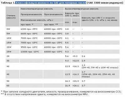

СообщениеДобавлено: Пт май 27, 2011 11:43 am
Табличка индексов вязкостей
Вязкость.jpg [ 63.71 КБ | Просмотров: 7195 ]
