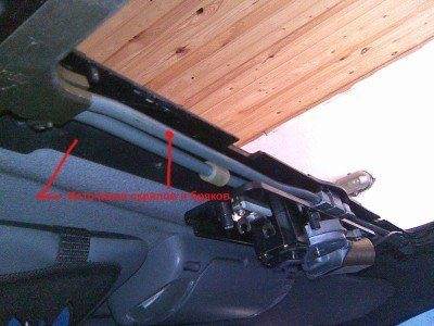

У меня люк "Маде ин Франсе", больше про него ни чего не знаю, кроме того, что он меня достал дребезжанием. Сделал шумку дверей и багажника и сейчас стали отчетливо слышны с крышы скрипы, бряки и прочая уху ненавистная хрень. Наследующие выходные планирую шумку крыши, заодно и люк хотелось бы поправить, чтоб не скрипел. Вопрос: когда я его разберу и все, что можно закатаю в вибропласт, при монтаже обратно надо ли чем-то промазывать, чтобы люк не потек?

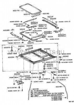

Вот все детали люка. Может кому пригодится.

СообщениеДобавлено: Ср май 11, 2011 4:23 pm
Pininforino
это скрин из каталога.
Номера то ты где возьмешь каждой детальки?

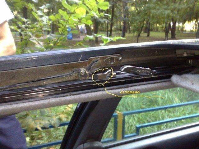

Привет всем. Помогите плизззз. Не хватает детали куда упирается тяга для поднятия люка (на конце раздвоенна вилка) http://fotki.yandex.ru/users/agent-zorge/view/206154/
Добавлено спустя 3 минуты 18 секунд:
на фото с лева перед клювом

СообщениеДобавлено: Пн июн 06, 2011 6:45 pm
Зарегистрирован: Ср мар 16, 2011 7:00 pm
Сообщения: 5
Откуда: Красноярск
в том то и дело что я не знаю номер этой детали и по каталогу не могу понять

Андрей848
Если посмотреть на картинку выше (скрин из каталога), то это деталь 63214, но на работоспособность люка она почти не влияет. Судя по картинке, у тебя сломан либо этот клювик, либо надо менять трос люка
СообщениеДобавлено: Вт июн 07, 2011 12:33 pm
Сообщения: 5
Откуда: Красноярск
сломанно почти все.
1) 63257/63258 разломанны - http://carina-e.ru/files/thumbs/t_11111 ... 00_859.jpg
надеюсь я понимаю правильно что это левая и правая направляющие???
2) справа сломанна пружинка. может кто подскажет она отдельно продается или в сборе??? какой ее номер???
3) обе тяги которые должны сюда крепится
http://fotki.yandex.ru/users/nacistt/vi ... 39/?page=0
болтаются в воздухе и постоянно дребезжат. Если я правильно понимаю номер 63214???
я уже не говорю о недостоющих декоративных пластмасках.
И это все видно на первый взгляд. БЕЗ СНЯТИЯ ОБШИВЫ КРЫШИ!!!
А что творится под обшивой я и представить боюсь.
Надо снимать все, вот только со временем свободным пока туго :o

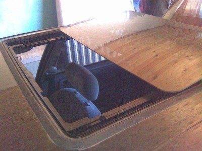

:( отломилась эта часть от детали, че за деталь так и не понял. выручайте, подскажите че такое

PYMb!H
Это трос люка :wink:
