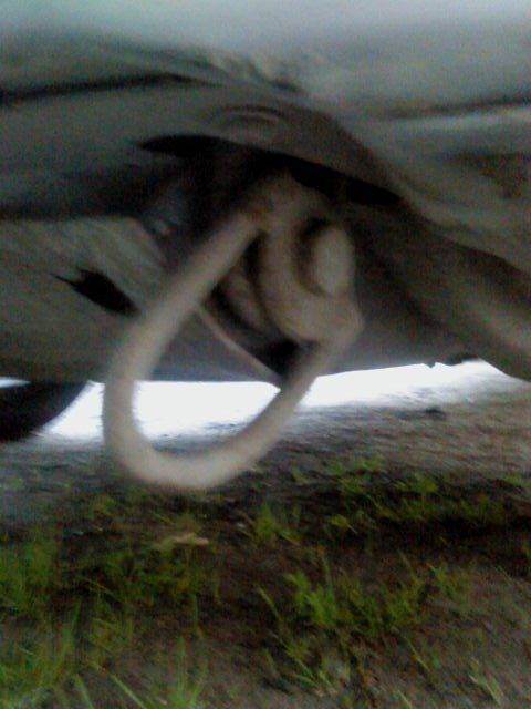

СообщениеДобавлено: Ср июн 15, 2011 10:25 pm
SID48rus писал(а):
у мну стоит защита дрыгателя(метал) и крепиться к буксировочным проушинам....
У меня также. На всякий случай приколхозил дополнительную петлю
DSC00163.JPG [ 51.56 КБ | Просмотров: 5887 ]
