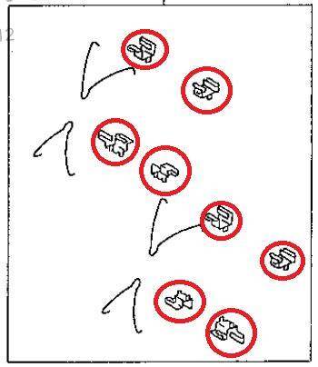

Подскажите в какой последовательности ставить прижимные пружины на калодки, в последний раз когда ставил, пружиной поцарапал тормозной диск :-facepalm-: ибо хвостики их с внутренней стороны были впритирку с тормозным диском.

Lemans
чё за пружины?
 Заголовок сообщения: Re: стучат направлящие суппорта
СообщениеДобавлено: Ср окт 17, 2012 8:42 am
Сообщения: 243
Откуда: Свердл. Обл. Н-Тагил
Там у каждой пружинки есть загнутые хвостики, которые фиксируют пружинку в суппорте, но почему они задевают диск ? :( Приходиться ставить шайбу 1мм. примерно под основное крепление суппорта к ступице, что бы выдержать зазоры между суппортом и диском.

Сообщения: 482
Машина: Carina E "Пулька"
Так ты "хвостиками" наружу ставь! Даже на картинке видно!
