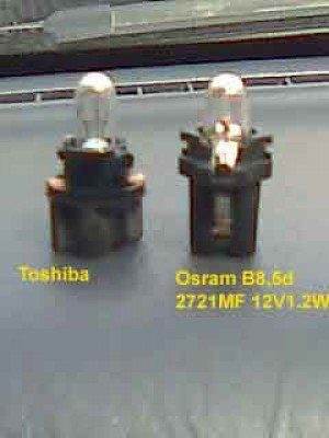

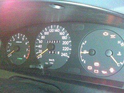

Вообщем, у меня всегда при температуре воздуха выше 5 градусов горела и не гасла "Подушка безопасности" и никогда не горел "Эконом" и "Масленка с волнами" . Вскрытие показало: на "экономе" сгорела лампа, а на "масленке с волнами" вообще патрон отсутствует. Мои усилия вкорячить заранее приобретенные патроны с лампами Осрам B8,5d 2721MF не увенчались успехом, так как Осрам больше по габаритам. Тогда я с "Подушки" переставил на "Масленку", а в "Экономе" заменил лампочку на лампочку как на фото.
Надпись "Эконом" очень греет душу, прям не нарадуюсь :roll:
З.Ы.: Все патроны на панельке с надписью "Toshiba"

СообщениеДобавлено: Вт май 17, 2011 11:01 pm
Лукомор писал(а):
Масленка с волнами
У тебя её и не должно быть, это для двухлитровок.
А лампочки из патронов вытаскиваются и меняются, угу.

Сообщения: 83
Откуда: М.О. Серпухов
А где сами патроны взять? Или может какие подходят?

СообщениеДобавлено: Вт май 17, 2011 11:38 pm
Если их в твоей приборке недостаёт?
С бэушных ломаных приборок свинчивать. Не обязательно кариновских. :-)

Лукомор писал(а):
Масленка с волнами
Как не должно? Это не она на фото "Моя приборка"?:o
Ну я же так и сделал на "Экономе" :oops: :wink:
У тебя для неё датчика нету. :-)
Он в поддонах только на двухлитровках у Карин Е (на 3S-FE и 3S-GE).
