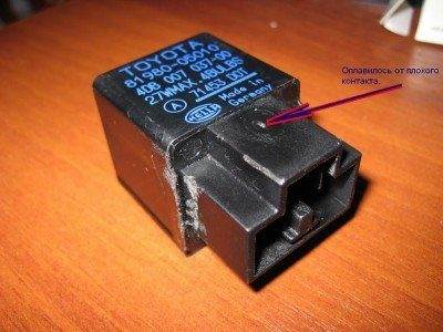

pindos
Ха, ща просматривал тему и фотку твоего реле увидел - там явно из-за плохого контакта приплавилась пластмасса к гнезду - вот ты его и выдирал чуть ли не с ломом. :D
РП.jpg [ 110.39 КБ | Просмотров: 9308 ]
