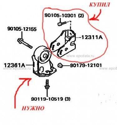

При детельном осмотре машины обнаружено что нет передней подушки двигателя, а также кронштейна с опорой.
На Осташково купил передний кронштейн, якобы с 2С, про опору там же сказали что у них ящик неподписанных, и нужно приходить с образцом.
Может фото поможет как нибудь подобрать
Или уважаемые форумчане что нибудь подскажут

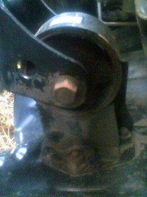

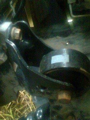

Немного задержался:)
Вот фото, правда на мобильник, не знаю помогут или нет...
Фото011.jpg [ 92.47 КБ | Просмотров: 3530 ]
Фото012.jpg [ 80.2 КБ | Просмотров: 3532 ]

ОГромное спасибо, попробую подобрать что нибудь

подушка пришла, попробовал собрать
Lebedev_E писал(а):
а что тут подбирать, кронштейн на разборке надо купить,
купленный кронштейн не подошел при примерке, навернораспечатаю фото от Dimon_2C
и попробую еще, может придется экзисту заказать
