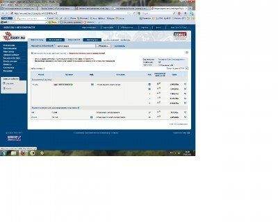

Я понял, зато вот так работает )) 8)
http://www.japancats.ru/toyota/Parts.as ... a59&Title=
Безымянный.jpg [ 198.78 КБ | Просмотров: 3452 ]
