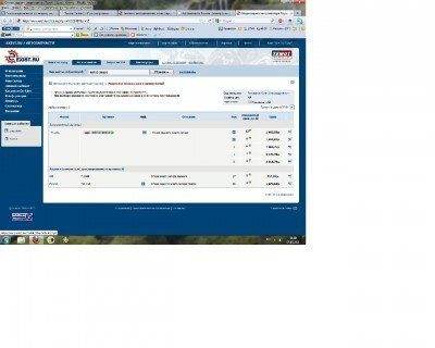

СообщениеДобавлено: Сб май 07, 2011 6:22 pm
что то не верится
http://www.exist.ru/price.aspx?pid=48902AF6&sr=15
Не готов отдать 4,5 рубля за кусок резины

СообщениеДобавлено: Сб май 07, 2011 6:42 pm
Nicholas
Пост выше. Разговор шел про задние опоры.

Евген писал(а):
Nicholas
Я понял, зато вот так работает )) 8)
http://www.japancats.ru/toyota/Parts.as ... a59&Title=
