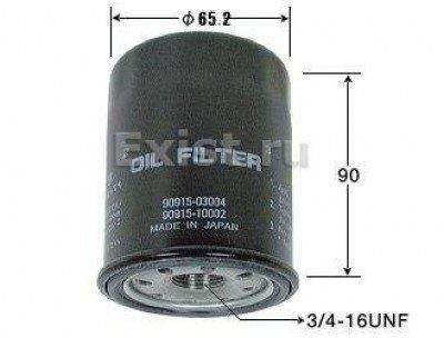

[quote="Dmitry_R"]Есть ещё фильтр 90915-10004 (VIC C-113)
Он точно такой же, только больше по высоте, и содержит больше фильтрующего материалла.
Больше площадь фильтрации - меньше падение давления масла.
Заказал себе С-113
а фото можеш этих фильтров выложить?
Фильтр как фильр, только в высоту больше )))
Сам такими пользуюсь уже давно

СообщениеДобавлено: Вт май 03, 2011 9:45 pm
Сообщения: 1867
Машина: Toyota Sera
Вот похожий, только нипартсовский

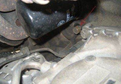

СообщениеДобавлено: Вт май 03, 2011 11:16 pm
Сообщения: 1867
Машина: Toyota Sera
А вот кстати нашел живьем фотку )))
