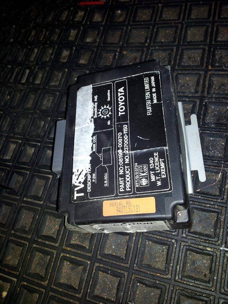

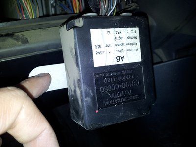

Вобщем достала родная сигнализация как ее убрать то?
Вот фото. Непонятно заводское это все или нет неприкручено просто болтается. Иммо это заводской? убрать его можно?
Добавлено спустя 6 минут 12 секунд:
Причем сигнализация это вобще отдельная тема отсоединяю ее при вкл. режиме охраны орет гдето еще дополнительным рупортом :x кароче достала она меня.

СообщениеДобавлено: Пт ноя 30, 2012 1:13 pm
Это сигналка заводская ставилась на карины как доп оборудование и как всё доп оборудование подключается через переходники которые включены в разрыв штатной проводки, короче чтоб её снять надо просто выщелкнуть её проводку из проводки машины, сними крышку подрулевого переключателя и поймёш о каких переходниках я говорю. Переходники подключены: В замок зажигания, в блок центрального замка, в подрулевой, в в колодку распределительную влевой стойке в ногах уводителя. Кажись всё..

Faranos
да в замке зажигания есть фишка переткнул машина не заводится иммо не даёт. буду копать дальше как немного потеплеет.
