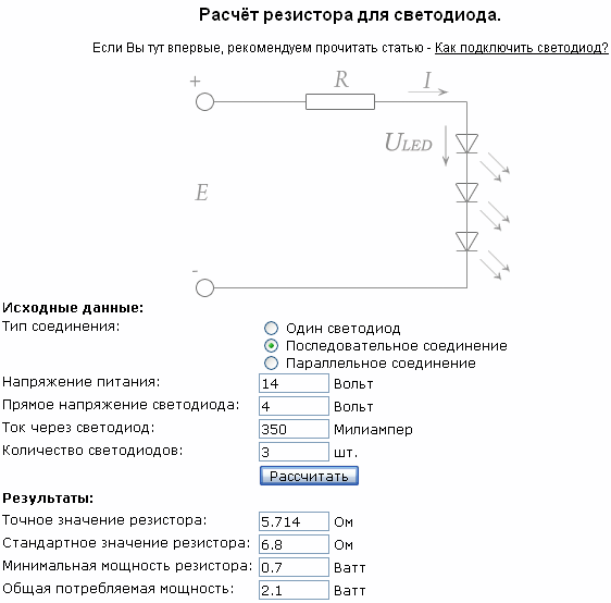

а он точно нужен? Мах ток 400млА не достигается
рфсчет.png [ 13.14 КБ | Просмотров: 10015 ]
СообщениеДобавлено: Ср апр 27, 2011 1:37 pm
Можно и так, но питать мощные светодиоды через резистор считается плохим тоном. :( Светодиоды очень не любят превышения напряжения. а драйвер обеспечивает стабильный ток во всём диапазоне питающего напряжения. некоторые могут впускать до 60В на входе и при этом обеспечивают нужный ток вне зависимости от того, сколько повесили на них светодиодов 1 или 10.
СообщениеДобавлено: Ср апр 27, 2011 6:33 pm
Mouflon
Скорее не в плохом или хорошем тоне дело.Резюк не стабилизирует ток, а только поддерживает его при конкретном напряжении питания и падении на диодах. При незначительном повышении напряжения, ток увеличится значительно. Диоды могут не выдержать.
СообщениеДобавлено: Ср апр 27, 2011 6:47 pm
SaiD писал(а):
Mouflon
экономить на спичках и спалить дорогой светодиод имхо хорошего мало.
помимо этого есть еще один нюанс -при изменении питающего напряжения, и тока протекающего через светодиоды меняется световой поток. а с драйвером он будет постоянным
