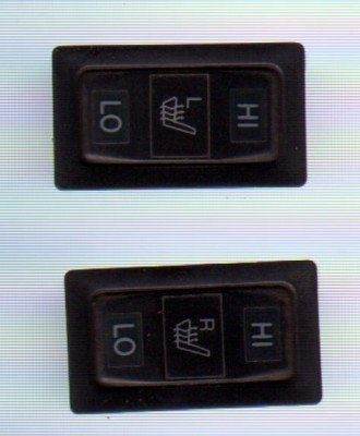

84751-20120 левая , 84751-20110 правая Вот такие должны стоять без колёсиков двух режимные HI-OFF-LO, у меня родные 100%. Кстати фишка то синяя?

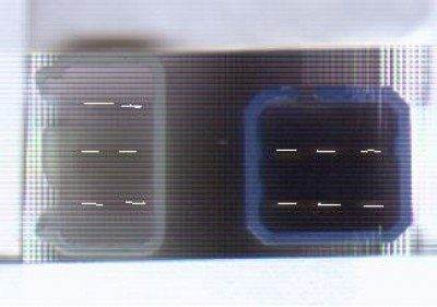

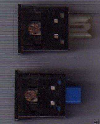

СообщениеДобавлено: Сб апр 30, 2011 3:55 pm
И всё таки фишка должна быть синяя шесть контактов и одна белая 6 контактов. За фото сори фотика небыло пришлось сканировать!
Добавлено спустя 7 минут 3 секунды:
Кстати где фишки то ищешь они на консоли должны стоять меж сёдлами, а вообще то подогрев у тя есть? А то мож проводки на седенье к замку ремней приходят а ты их за подогрев принял!???
кнопки1.JPG [ 46.4 КБ | Просмотров: 1750 ]
кнопки2.JPG [ 22.38 КБ | Просмотров: 1748 ]
кнопки3.jpg [ 12.83 КБ | Просмотров: 1748 ]
