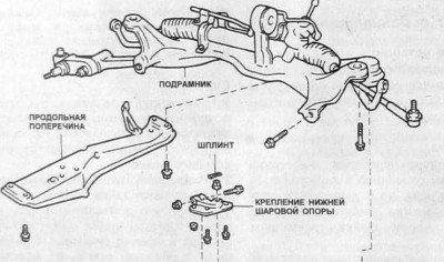

Сообщения: 1075
Ту что тебе снимали скорее всего Продальная поперечина двигателя/трансмиссии. На ней одна подушка спереди, а вторая прикручивается к ней. По подшипнику даже я вопрос не понял))
Добавлено спустя 4 минуты 10 секунд:
чтоб не путали
187.jpg [ 45.37 КБ | Просмотров: 6595 ]

СообщениеДобавлено: Пн апр 25, 2011 12:29 am
Сообщения: 1075
Beso
Примерно как: "Параллельный перпендикуляр"
Читал с букваря :? Ну и картинка с него же тебе видна :?
Добавлено спустя 2 минуты 28 секунд:
Просто говорят балка, прям аж передергивает, балка это на десятках задняя подвеска, вот это я понимаю балка.
