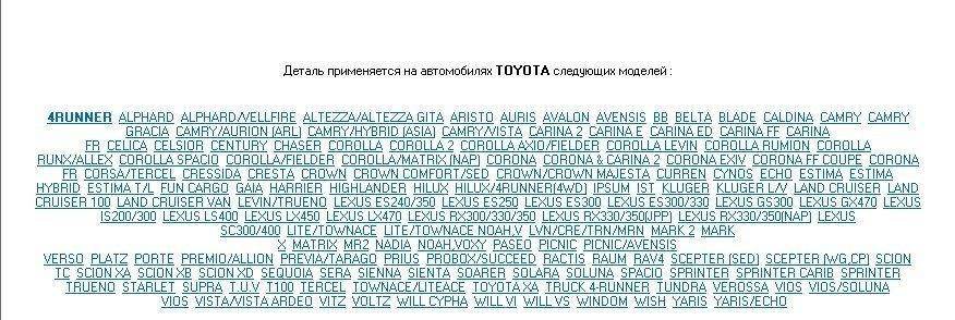

Это только по тойоте, где- то встречал инфу, что эти колечки применяются, как минимум, на хюндаях....
Не на хюндаях а на Daihatsu, ошибся. :?
Колечки.jpg [ 155.66 КБ | Просмотров: 7978 ]
