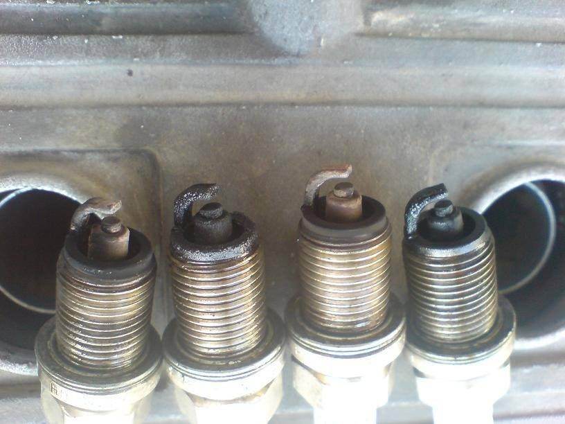

СообщениеДобавлено: Пн апр 18, 2011 11:33 am
Сообщения: 438
Откуда: Ukraine, Lviv
Да и свечи опять в нагаре. Вот фото, сделанное утром
DSC00798.JPG [ 71.43 КБ | Просмотров: 5713 ]
СообщениеДобавлено: Пн апр 18, 2011 11:39 am
Сообщения: 2248
Машина: Toyota Carina E GTI
Andriy
свечки новые ставил? :o
СообщениеДобавлено: Пн апр 18, 2011 11:42 am
Сообщения: 438
Нет. Это подменные обычные, платину жалко засирать.

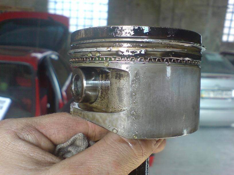

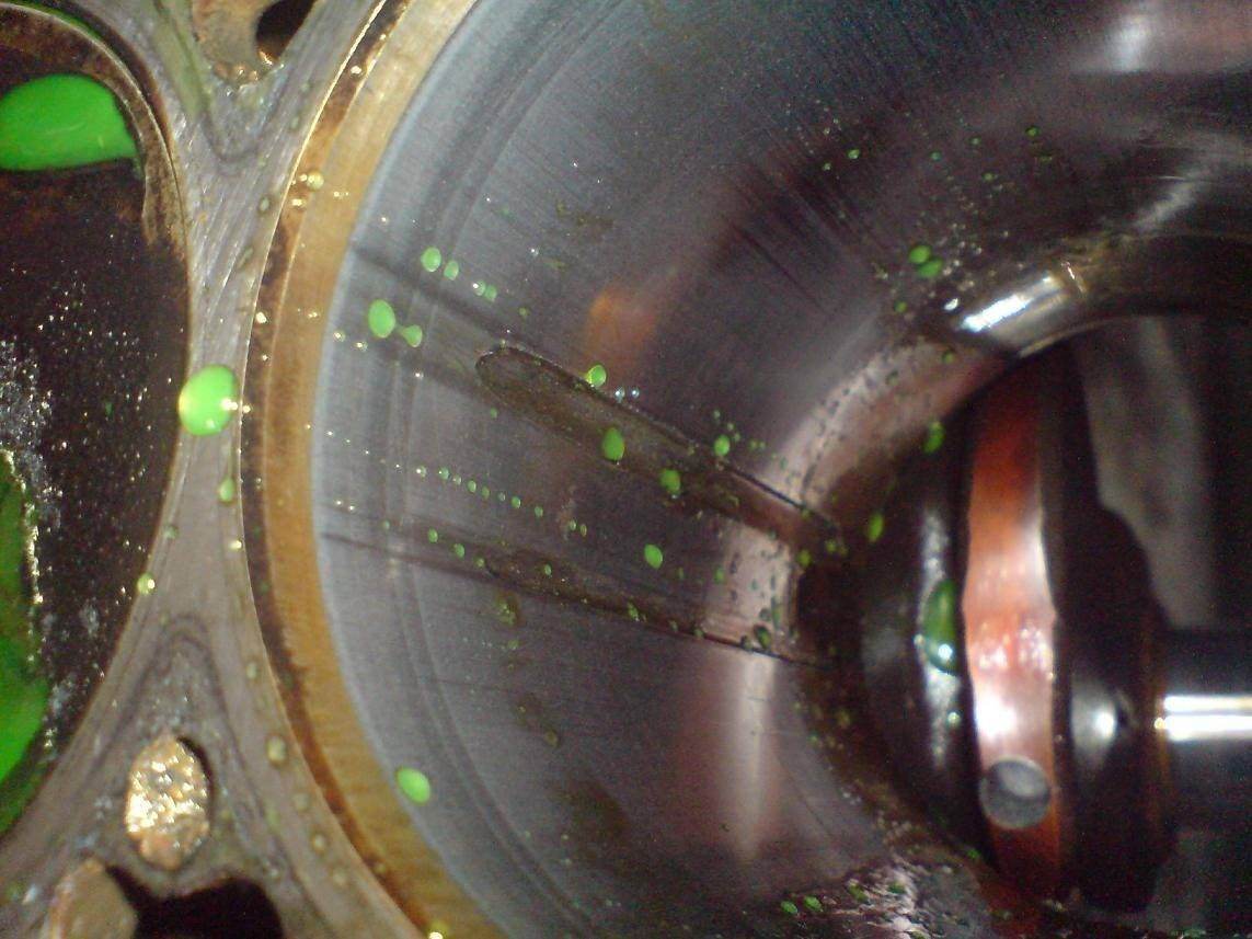

Все, мне больше не надо терятся в догадках. Двигатель разобран и ... подлежит замене.
Поршневые пальцы от Geely вылезли в сторону и ободрали зеркало цилиндров, причем всех четырех и с той же стороны. Результат замены пальцев - замена блока. Вот так. Понять почему так случилось, не могу, все перепресовывались при мне с помощью паяльной лампы, иначе сдвинуть было невозможно. И как только чуть остывали, сразу намертво садились в шатуне. Какая сила сдвинули их в сторону - непонятно, причем в одну и ту же. После того как разобрал, промерил микроскопом старый и новий пальцы, старий ровно 20 мм посередине и чуть менше по сторонам, "новый" китайский 20 мм везде, тоисть он идеально ровный и точь в точь попадает в нужный размер. Как же они слезли? "Траншеи" на цилиндрах глубиной не меньше 1 мм, шлифовка не поможет. Понятно почему она жрала масло и дымела как сумасшедшая.
Вот так попытка избавится от "дизельного шума", причем все было сделано правильно, привела меня к замене двигателя, причем двигателя в котором были новые кольца, вкладыши, почти все сальники и прокладки.

Жигулевские шатуны стойко переносят нагрев докрасна. Но почему то Тойотовский букварь не пишет про нагрев шатунов. Я например полгода назад прессовал на холодную 5и тонным домкратом, и пока ездиет. Интересно а компрессия откудова в таких цилиндрах?

1. Можно трогать и отлаженный механизм. Если с умом.
2. Не Китай-говно. Просто неправильное вмешательство.
Неправильно перепрессовывать пальцы с помощью паяльной лампы. У меня был печальный опыт подобный. Пальцы тут не причем,виноват материал шатуна. Это от Жиги шатунам все нипочем,а наши очень легко опускаются и происходит вышеописанное.
Шатуны на помойку. Они больше никуда негодны...
Я прессую прессом на оправке. Вернее оправку заказал,сделал и отдаю под пресс. С паяльной лампой больше не дружу

Ну это например в Легионовском букваре написано... Все таки рискованно лезть в любой механизм без минимума базовых знаний. :(
Кстати с Жигулями мне и в самом деле везло. Даже там паяльной лампой не рекомендуют греть, а нормируют нагрев до 270 градусов, но эти агрегаты видимо и не такое переносят. По крайней мере когда я писал про нагрев жигулевских шатунов докрасна - имел ввиду т.н. технологию усадки шатунов, чтобы запихать в 11 блок троешный коленвал шейку шатунов грели до состояния пластичности и сжимали на 7 мм. И после этого они работали!
