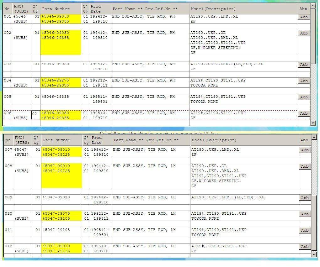

по 500 р наконечники плюс тяги да ещё несколько видов дорого выйдет. Просто обратился за помощью т.к. уже кто-то ставил япону рейку вместо ZF

Ставлю тойоду вместо зф

Pudyshev
Комплект на японку:
- Тяги 555 SR-2990
- Наконечники 555 SE-2991L / 555 SE-2991R
Себе купил - примерил, но еще не ставил, тоже буду менять ЗФ на Тоёду

:D Тогда ты невнимательно читаешь. Ладно, прикрепляю 2 файла.

Dimon_2C
Как раз по оригинальным номерам выложенным раньше, твои заменители и бьются %-) Дальше уж разжевывать некуда.
Тяги.jpg [ 236.45 КБ | Просмотров: 10248 ]
Наконечники.jpg [ 221.05 КБ | Просмотров: 10278 ]

Ash
Спасибо
на сколько понял то что выделено то мне и нужно?
Toyota Carina E 1.6 4afe LB седан европейка 04,1995 г.в.
СообщениеДобавлено: Сб апр 09, 2011 10:15 pm
Pudyshev
нет, это общие данные для всех реек. Справа погляди. и для тойоды и для ЗФ. Тебе же нужны те, которые я раньше скинул. А по ним уж гляди неоригинал. Димон вон предложил варианты тебе. А спасибо выражается иначе :)
