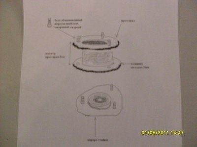

подскажите такой вопрос форумчане!!??
как мне в опорных подшипниках заменить короткие болты (впрессованные) на длинные??? для того что б проставку поставитьб??

СообщениеДобавлено: Чт апр 07, 2011 8:04 pm
Сообщения: 459
Откуда: Йошкар-Ола
BadBoy
ответ очевиден-выпрессовать одни и запрессовать другие.

СообщениеДобавлено: Чт апр 07, 2011 8:05 pm
Сообщения: 1166
Машина: TOYOTко
Двигатель: 1.8т
BadBoy
Там не болты,а шпильки...Выбей их и запресуй длинные... :)

Зачем тебе тиски? :) вставляешь новую шпильку в опору,накручиваеш на неё гайку и затягиваешь до упора....,шпилька сама на место сядет,чтоб меньше крутить накидай шайбочек под гайку. :wink:
СообщениеДобавлено: Чт апр 07, 2011 10:11 pm
Ну можно трубку или подходящую высокую головку подставить , ну и один -два удара молотком. Если не найти удлиненные шпильки - купить подходящие по длине болты, поставить их на место и прихватить сваркой головки по паре точек на каждый болт.

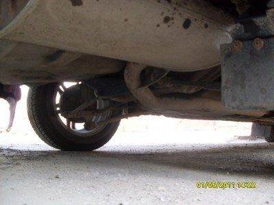

СообщениеДобавлено: Вс май 01, 2011 3:37 pm
Зарегистрирован: Вт фев 23, 2010 10:17 am
Сообщения: 47
не знаю поймете ли рисунок (сфоткать не мог, надо разбирать), но у меня на карине стоят такие вставки на всех колесах (достались от старого хозяина), просвет нормально высокий, езжу 5 лет без проблем!
.вот

СообщениеДобавлено: Вс май 01, 2011 3:47 pm
Сообщения: 3587
Машина: Карина Е. Японосборка
Двигатель: 4a-сток
У меня визуально выше, вставок не стоит

СообщениеДобавлено: Вс май 01, 2011 4:01 pm
Сообщения: 47
вот
Добавлено спустя 2 минуты 40 секунд:
ну прикинь если я еще и колеса R15 поставлю!?
SDC10013.JPG [ 277.69 КБ | Просмотров: 3173 ]
SDC10018.JPG [ 271.1 КБ | Просмотров: 3190 ]
Toyota Carina E (седан)'95.
СообщениеДобавлено: Вс май 01, 2011 4:10 pm
Сообщения: 3587
Двигатель: 4a-сток
У меня 14 стоит, правда 185/70 зима
